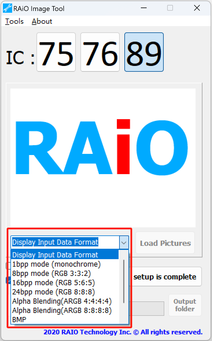

一、ImageTool
该打包软件支持导入BMP、JPG、PNG及AVI文件格式,输出支持1/8/16/24bpp数据格式,PNG格式支持4:4:4:4或者8:8:8:8,还可选择是要用于NOR或者NAND FLASH上面,二者数据格式有所不同。
主界面如下图:

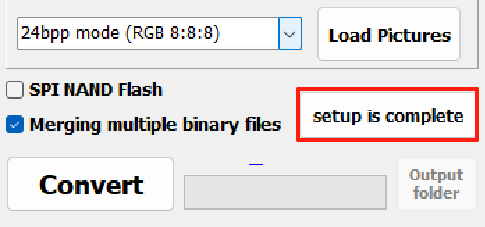

输出数据格式(Data Format)选择好后还要保存设定,再添加图片文件:

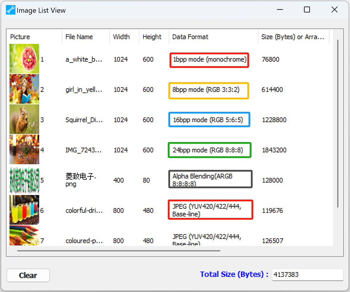

添加文件后的列表,可包含不同数据格式:
完成之后转档(Convert)打包即可输出bin档,再进行烧录。烧录方法我们在下一讲再作介绍。

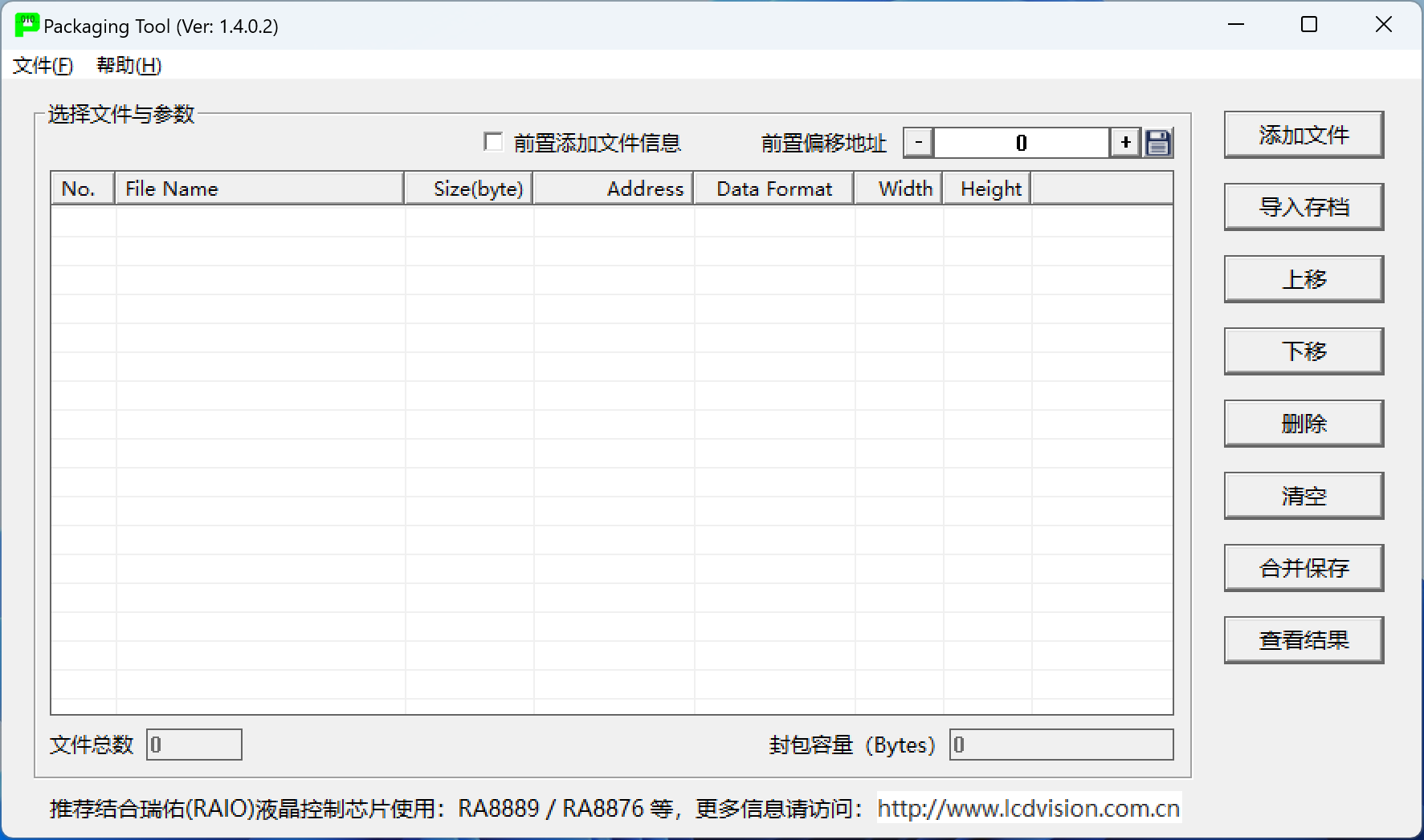

二、PackagingTool
该打包软件可将所有文件进行二制进格式文件进行合并,目前打包JPG和AVI格式可供RA8889调用,同时还可以打包自建字库DOT档,或者合并不同的BIN文件。
主界面如下:
相比ImageTool功能,增加了列表可保存并再次导入,可编辑文件顺序、可删除单个文件,文件类型不限,均按二制进形式合并,该新增功能可用于多个bin文件的合并、自建字库dot文件的合并。合并之后会生成.h头文件供单片机查询文件地址并索引调用。
此外还新增两个很有用的功能:
(1)可以设定每个文件的前置偏移地址,满足单片机的IAP Boot Loader Code和Application Code合并时需要固定偏移的功能,可应用于嵌入式硬件设计;
(2)可以选择是否将文件信息(地址和大小)保存在bin档头部,这个功能亦可被单片机进行索引用来调用任意图片。
