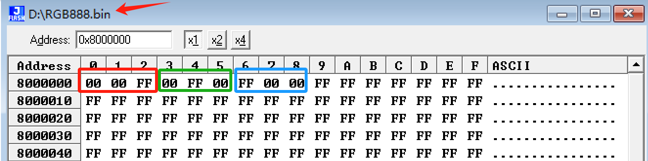

补充一些说明,BMP图片即原图无压缩,每一个点是由RGB三个像素构成,如果是24位,则RGB为8:8:8,即3个字节表示一个点。我们画图软件描一张图,仅红绿蓝三个点:
用转档软件(_ImageTool_等软件)取出来点阵数据就可以烧进FLASH使用,我们可以打开查看数据的二进制内容如下图,前三个字节为取出来是0xFF0000,即表示红色;接下来是0x00FF00表示绿色;最后一个是0x0000FF表示蓝色。注意数据是LSB->MSB存放,因此倒过来拼在一起。

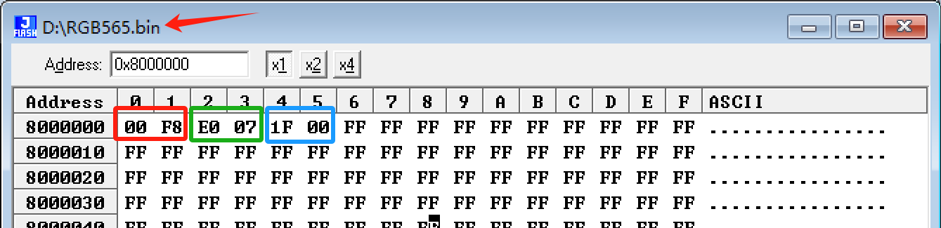

如果是16位,则RGB为5:6:5,即2个字节表示一个点。我们再打开查看数据的二进制内容如下图,前两个字节为取出来是0xF800,即表示红色;接下来是0x07E0表示绿色;最后一个是0x001F表示蓝色。

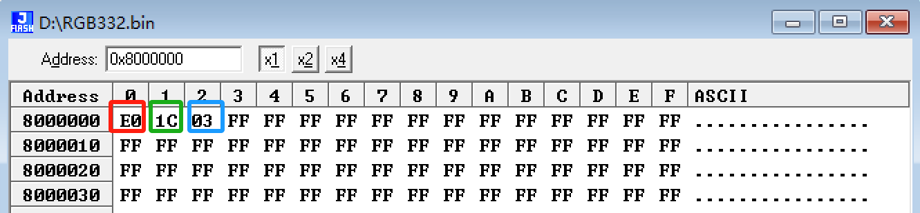

如果是8位,则RGB为3:3:2,即1个字节表示一个点。我们再打开查看数据的二进制内容如下图,第一个字节为取出来是0xE0,即表示红色;接下来是0x1C表示绿色;最后一个是0x03表示蓝色。
