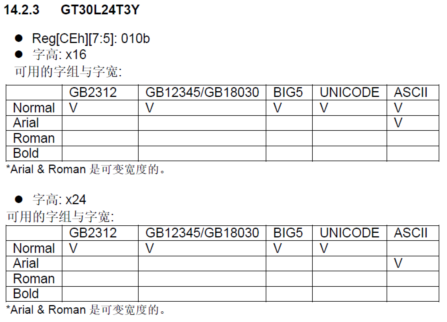

比如我们选择这一颗字库GT30L24T3Y,RA8889/RA8876所支持的字体如下表:

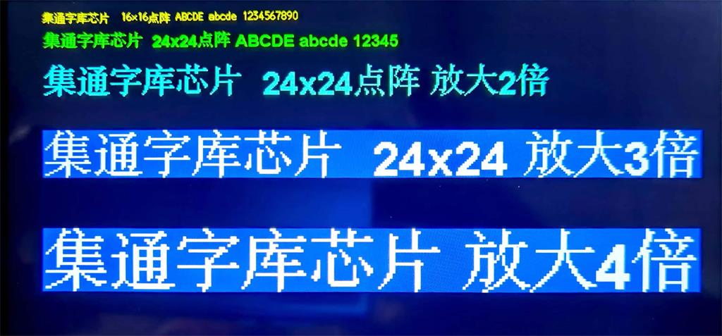

实际显示效果如下:

采用集通字库相对简单,硬件加速了,因此显示整页都是瞬间出来,人眼感觉不到停顿。这就是采用外接字库芯片的好处!
