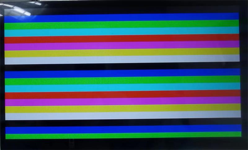

(4)测试显示
初始化做完之后,再打开显示。彩虹条是用于液晶屏显示测试的,若正常显示,则说明屏的初始化已基本做完。
 Display_ON();  //打开显示
 Color_Bar_ON();  //显示彩虹条
 delay_seconds(1);
 Color_Bar_OFF(); //关闭彩虹条
彩虹条如下图,注意颜色排列顺序由黑、蓝、绿…白色排列,循环下去。若颜色不一致 或者有偏移,再检查接线以及微调屏参。
