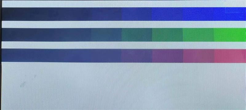

使用瑞佑的RA8889或者RA8876芯片控制彩屏,在调试初期,碰到颜色可能会有落差,我们想快速排查接线是否正确怎么办?提供一招非常简单的方法:
一、先设定为24位色
二、运行如下代码
unsigned int Color_Test,i;
BTE_Solid_Fill(0,1024,0,0,0xffffff,1024,600);
Color_Test=0x000001;
for(i=0;i<24;i++)
 BTE_Solid_Fill(0,1024,100*(i%8),150*(i/8)+50,Color_Test,100,100);
 Color_Test=Color_Test<<1;
该代码按位移动颜色,每种颜色显示8个区块,按顺序分别代表B0 ~ B7,G0 ~ G7,R0 ~R7,如下图,若发现颜色过度不均匀,说明相应的引脚连接异常,即可检查出来!
