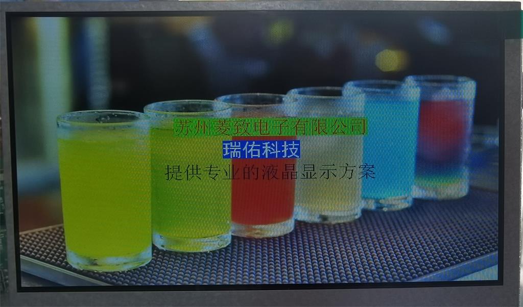

下图为实例测试效果:

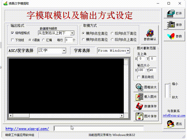

第一步、使用软件生成字模,该软件可从本站下载链接获取,字模尺寸任意,比如32x32点汉字选择24字号,在“输入字串”前的空格填写所有汉字,然后点击该图标立即生成点阵字模,最后保存。用户也可以使用16x16,48x48等大小,只要存储空间够用就根据需求来做。若这种方法空间不够,请与我们联络获取技术支持,我们会推荐其它方法。
执行字模提取软件Lcmzimo.exe后参考如下演示操作:
