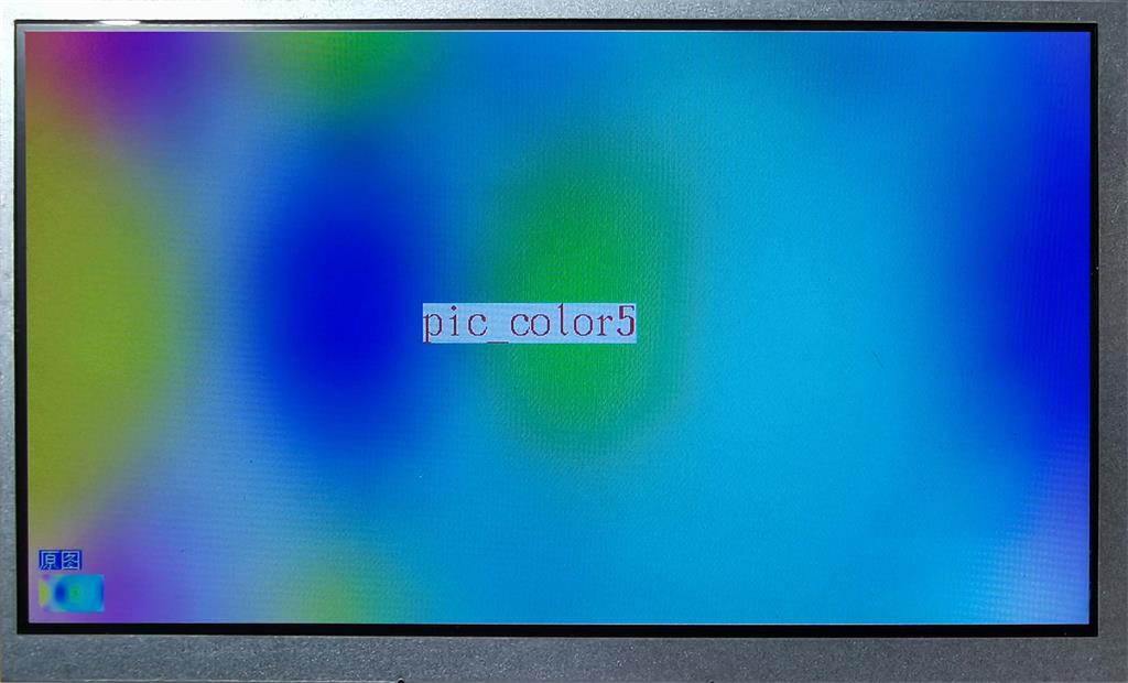

第一种方法基本操作方式是隔一行(或者隔一列)丢弃,这种方式在进行缩小时效果尚可,运行速度也很快,但在放大时,新行(或者新列)是取值相邻行(或者相邻列),因此放大后显示效果会有较明显的锯齿。下方两图为采用此法进行缩放的实际效果:
第二种方法,则是相邻行(或者相邻列)按比例取值,算法在此就不展开说明,大家可自行在网上搜索研究。在缩小图片时和“隔行丢弃法”效果相近,下图进行对比:
但在放大图片时,这种算法会让新行(或者新列)与相邻行(或者相邻列)进行相关运算,从而色彩就会有过渡效果,因此可避免严重的锯齿,下图进行对比:

图片要先放到显存中,然后MCU从显存读取像素点的颜色,进行相应的运算后再将结果写进显存,指定好源地址和目的地址,以及坐标、图片宽高。再简单举几个放大的效果:
以上两张源图都是5030点的大小,使用“双线性插值法”将图片放大到800480的大小,可以看出图片均匀过渡效果很好,不会出现锯齿问题。
