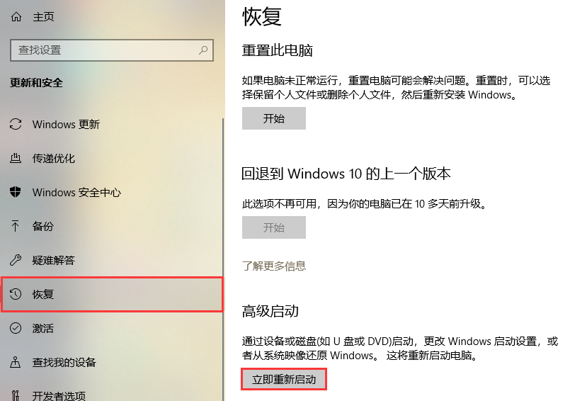

(2)系统是Win10,进入控制面板(设置),再进入“更新和安全”,再进入恢复选项,然后点高级启动下方的“立即重新启动”。系统是Win11,进入设置,再进入Windows更新,再进入高级选项,再进入“恢复”,然后一样从高级启动重启。

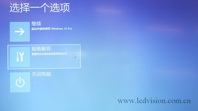

(1)选择“疑难解答”

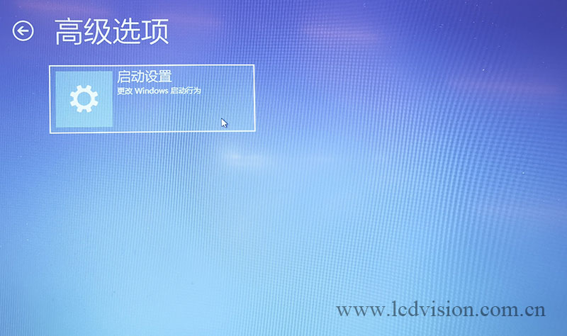

(2)“高级选项”>“启动设置”

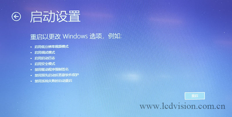

(3)进入新提示画面,点击“重启”

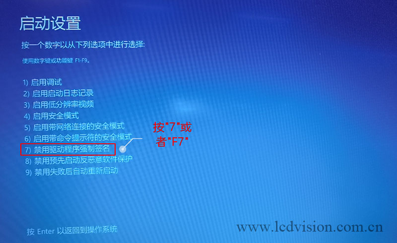

(4)重启后,进入新画面后,按“7”或者“F7”(“禁用驱动程序强制签名”),即可。
