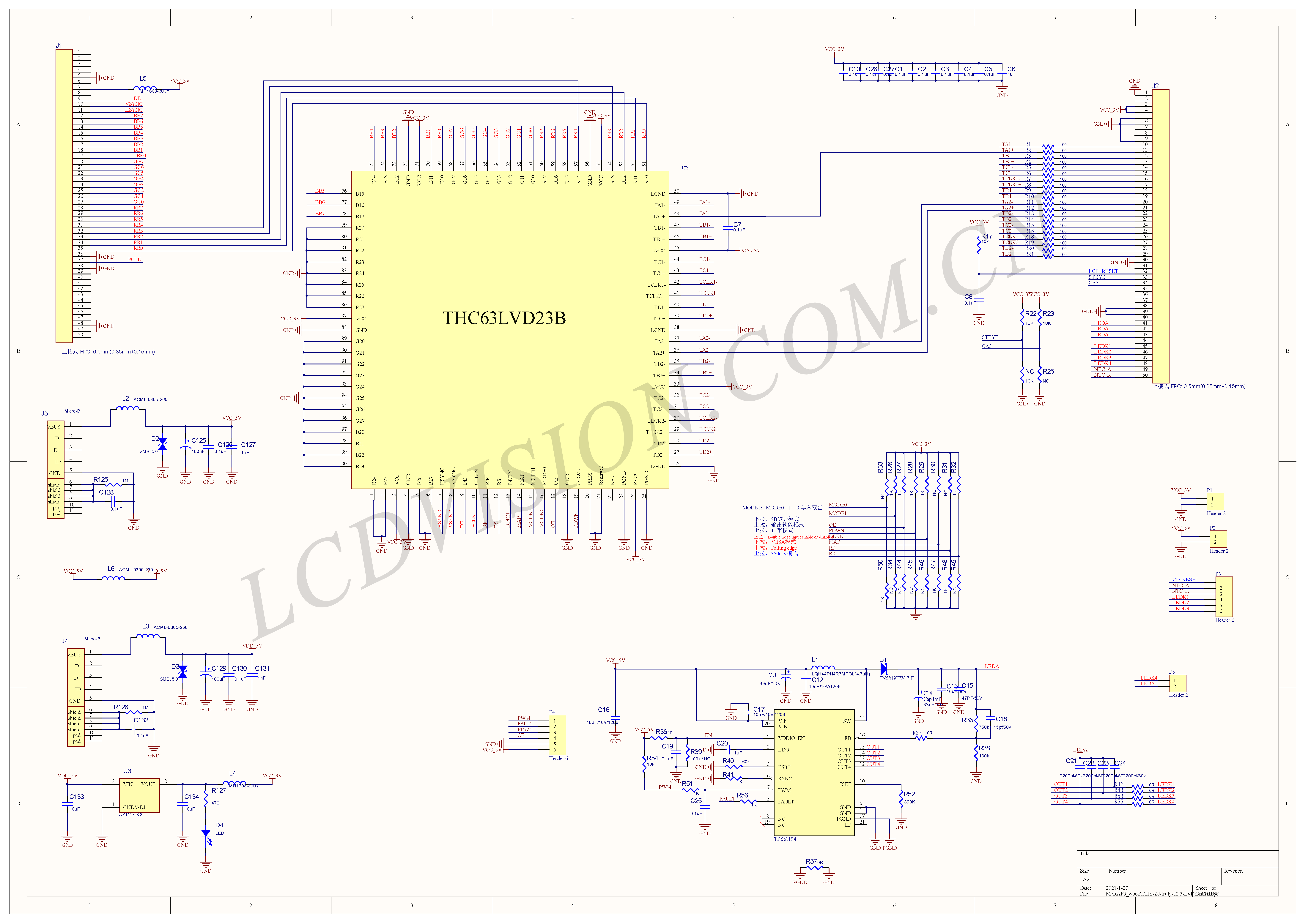

本篇文章讲解RAIO芯片输出TFT信号如何转为LVDS信号驱动液晶屏,转换芯片选择THC63LVD823B,可以支持单路TFT输入单路LVDS输出、单路TFT输入双路LVDS输出等多种转换。

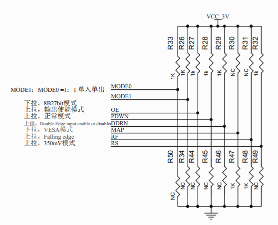

THC63LVD823B芯片有多种转换模式,通过MODE1、MODE0引脚设定
二、TTL输入

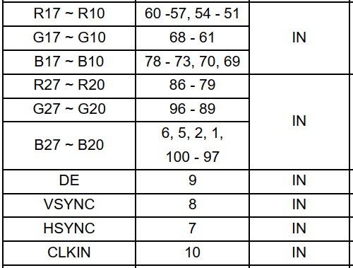

THC63LVD823B的R10R17、G10G17、B10B17、R20R27、G20G27、B20B27引脚为TFT信号输入引脚,可以输入两组信号。单入模式时,MODE1=1,TFT信号接入R10R17、G10G17、B10~B17引脚。

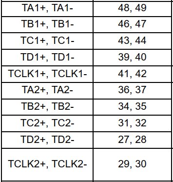

三、LVDS输出

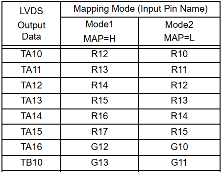

输出LVDS信号驱动18位色液晶屏还需要设定MAP引脚选择TFTRGB信号的高6位还是低6位。
四、其他引脚配置
OE=H:信号输出使能
PDWN=H:正常运行,
             L:断电(所有输出都是Hi-Z)
DDRN:当单入双出模式时 H:DDR(双边缘输入)函数禁用。
                                     L:DDR(双边缘输入)功能启用
RF:输入时钟触发边缘选择。
            H:上升沿,
             L:下降沿
RS:接输入参考电压
