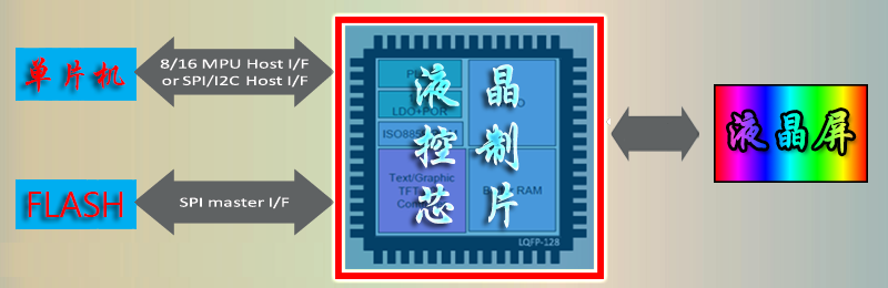

RA8889的硬件应用框架
这里我仅仅列举最简单的硬件框架,如下图:
(1)单片机接口
单色机可以使用并口连接控制芯片,也可以使用更简单的串口,对于显示数据量不多的话,使用串口控制显示足够了!
(2)扩展图片存储
用户的界面若需要显示图片,再挂一颗FLASH(SOP-8),把界面上要显示的图标、箭头、字符、背景等打包烧录到FLASH中,再通过RA8889进行DMA调用,显示速度极快。
若只要显示数字,也可以使用RA8889内建的字符ISO-8859字符集来显示,结合字符放大功能,不扩展FALSH也可!
