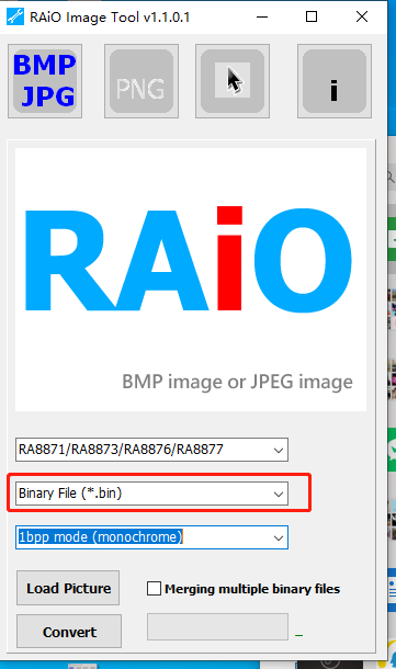

方法二:将图片烧入FLASH
第一步:通过瑞佑的转档软件将图片转为bin档并烧入FLASH
