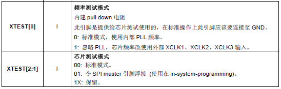

二、XTEST0~3:常规设计只需要下拉电阻到地即可。

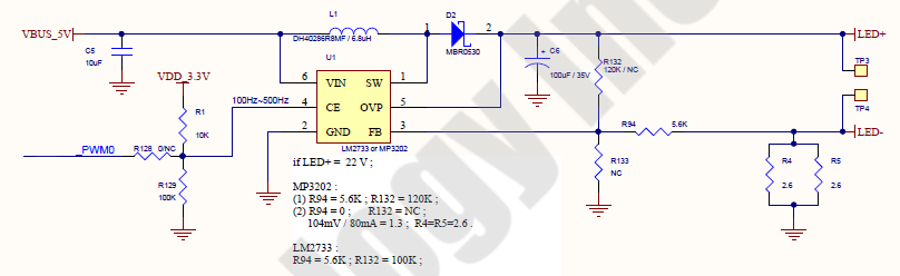

四、没有背光?先确定是否有使用芯片的PWM来控制背光亮度?若有请先检查PWM输出,正常设定方式是PWM=HIGH时最亮,再检查背光升压电路的输出电压是否正常?这点也要注意要接上负载才能测量到升压电压,也要注意个别升压芯片在空载时会升压饱和从而烧毁!

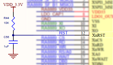

五、检查复位脚RST电压:这个引脚开机复位后(通用IO连接即可),常态下应该为HIGH。

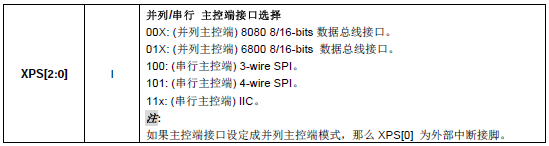

六、通信接口XPS0~2配置,请检查硬件连接是否与软件配置一致?
