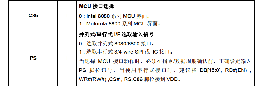

选择通讯时序时,硬件电路两个脚位需要设定,本篇文章以8080时序讲解,所以C86和PS引脚都接地

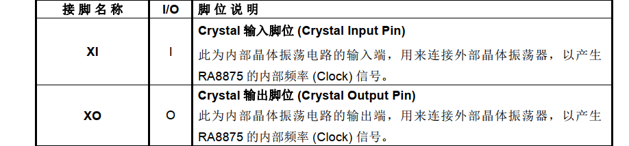

XI\XO为内部晶体振荡电路的输入及输出端,用来连接外部晶体振荡器,以产生RA885的内部频率信号,晶体振荡器选取范围为15MHZ~30MHZ(建议可接20MHZ)
