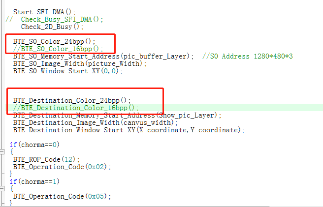

使用范例:
注意图片放置地址不可超出显存大小,例:分辨率为800480 、24bpp放置到第二个图层则为800480*3 即1152000
这里要根据图片实际信息进行设置
