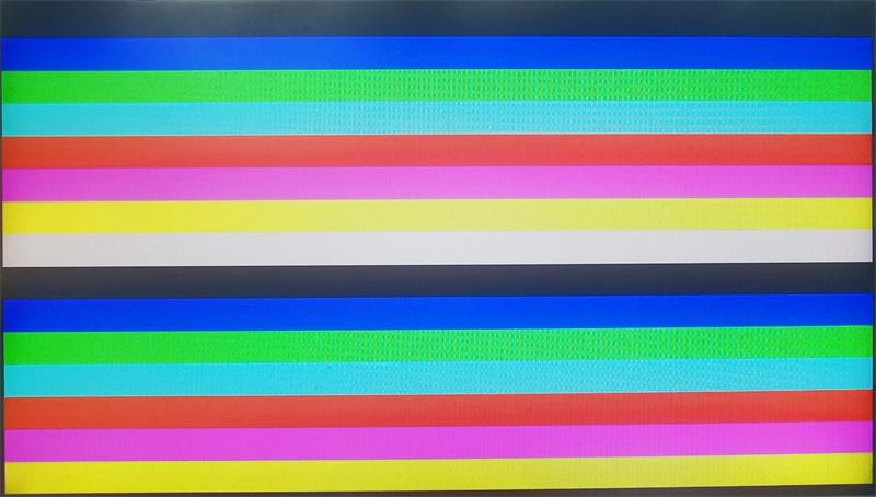

基本上以几步确认完之后初始化就可以跑通了,说明SPI通信已正常。如果液晶屏参数配置正确,初始化后可以看到彩虹条显示1秒后关闭:
在初始化函数最后面的代码,如下:
Color_Bar_ON();
delay_seconds(1);
Color_Bar_OFF();
